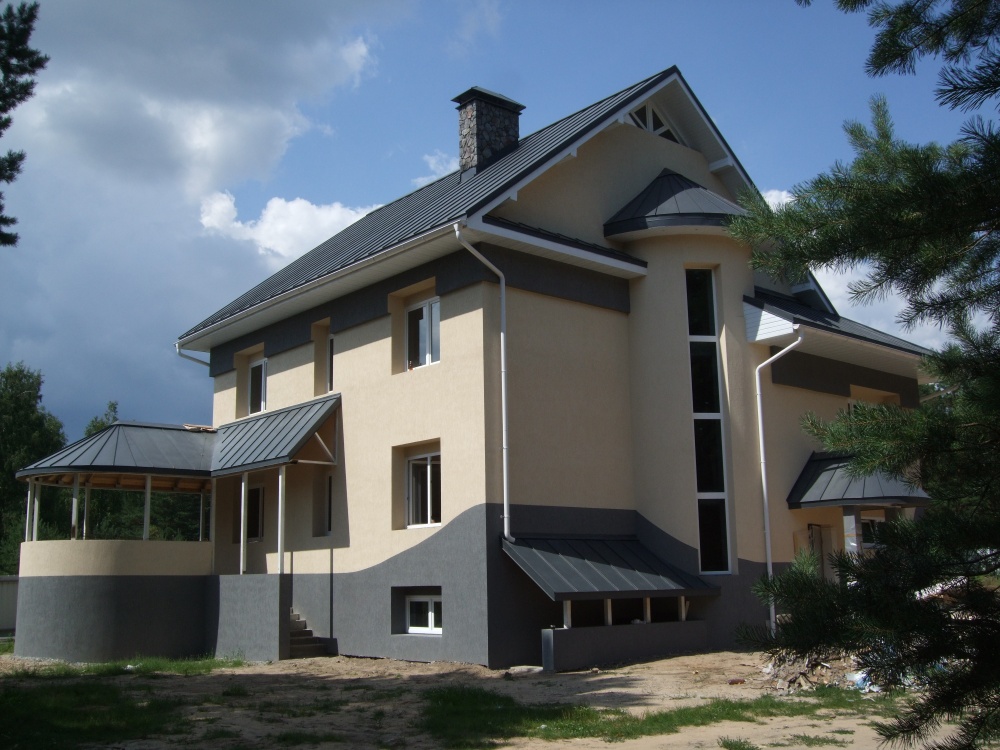

Постараюсь ответить на Ваши вопросы по этой теме. Наверное я единственный из присутствующих на форуме, воплотивший идею теплоинерционного дома с использованием пеностекла.
Илья
-материал несущей стены -толщина утеплителя и количество слоёв -способ крепления пеностекла -способ отделки по пеностеклу -завод изготовитель пеностекла Пеностекло применялось только на стены или ещё в каких переделах.
С уважением,Сергей.
S.M. ↗
С уважением,Сергей.
  • несущая стена 1.5 полнотелого кирпича (40см)
  • толщина пеностекла 20 см, один слой
  • крепление: несущая стена обложена пеностеклом на клей (блоки пеностекла связаны и опираются друг на друга и одной стороной клей к кирпичу), слой клея минимальный.
  • сверху пеностекла штукатурка, затем декоративная штукатурка.
  • Гомельское пеностекло
  • часть пеностекла наклеивалась поверх другого, с целью создания декоративного выступающего элемента под крышей.

Илья, а можете показать на фото эти трещины ? Насколько они заметны скажем с 1 и 20 метров? Когда вы заметили их появление и как сейчас динамика с ними ?
Илья ↗
Отмечено появление трещин на декоративной штукатурке. Причины на мой взгляд, различный коэф. расширения у материалов. Трещинки на штукатурке образовались не только поверх пеностекла, но и в месте, где штукатурка нанесена поверх кирпича (под верандой).
Отличаются ли трещины на пеностекле и на штукатурке поверх кирпича?
Можете описать штукатурку (состав, особенности нанесения) ? Видите ли какието способы их избежать ? (состав штукатурки, технология нанесения)
AndreyV ↗
Таких фото нет. Трещины малозаметны с 10 метров, как мне кажется появились в местах, которые наиболее сильно нагревались на солнце. Динамики трещин пока не наблюдаю, они поверхостные, сами блоки пеностекла не повреждены. Отличий между трещинами не нашел. Штукатурка декоративная короед, помню, что дорогая, :D Под слой штукатурки накладывалась сетка (какой то полимер). Примечательно, что на гараже (те же материалы) трещин не появилось. Причины появления трещин вижу в сильном нагревании поверхности стены. Руки у строителей вроде бы не кривые.

Дом утепленный пеностеклом не разочаровывает. Езжу на дачу по выходным. Сейчас температура от 0 до -3. Дом за неделю остывает на 5 С. В ночь на субботу с 15-16 градусов с помощью эл. котла (1/3 от мощности) поднимаю температуру до 17-18 С. В субботу топлю ТТ котел, предварительно закрыв 5 из 6 гидроаккамуляторов для увеличения скорости нагрева. За 3 - 4 часа в доме 22 С. (не везде). В воскресенье опять топлю, открыв баки - запасаю на неделю. В доме хорошо. У соседей постоянно включается диз. котел -на улице шумит сволочь. Пеностеклом доволен.
Ничего дырявить ненадо! Никокой влажности стен нет. Вся влажность из дома через воздуховоды из кухни, постирочной и санузлов выходит. В комнатах никакой приточно-вытяжной вентиляции нет. Это много здесь обсуждали. Я уверен в правильности своего выбора и правоте, не надо никакого воздухообмена. Его (воздуха) навалом и народу кругом не толпа, а тепло из дома не выходит.
Илья
