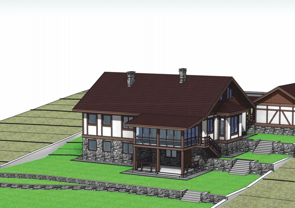

Уважаемые эксперты, вопрос
прочитал соседнюю тему, по утеплению газобетона - пенопластом и ЭППС, порыскал в архиве - там прочитал про вред, горючесть, 0-паропроницаемость итд
И возник вопрос - !(форум моем проекте: ЖБ цоколь утеплен ЭППС 100 + облицовка под камень, там расположены тех помещения: мастерская, котельная, погреб, баня.
С верхней стороны участка все понятно - ЭППС привален грунтом и отмосткой - и исходя из сообщений форума это допускается; а в нижней части, я фактически получаю стену утепленную ЭППС с 0-паропроницаемостью, горючую итд. Как быть? есть варианты заменить ЭППС, но оставить ту же отделку виде облицовочного камня? Или в подобных проектах это допустимо?
Бетон + ЭППС не вызывают проблем с точкой росы. Проблема здесь может появиться от облицовочного камня, если это будет гранит, мрамор и т.п. А вот известняк, туф, ракушечник к конденсации не приводят. ЭППС под каменной облицовкой без вентзазора вполне допустим по пожаробезопасности.
Облицовка - искусственный камень
При высокой влажности в помещении возможен выход точки росы за пределы ЭППС наружу при температурах ниже -15. Но влагонакопления в стене не будет. Плитка от пола до потолка (или другая паронепроницаемая отделка) улучшит ситуацию.
Благодарю, спасибо.
