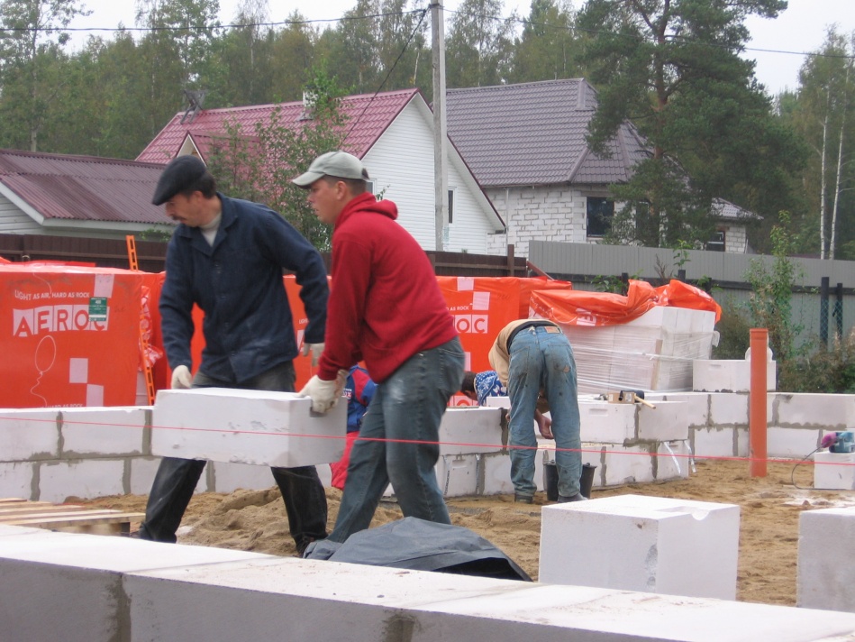

Поворочайте 20 кг 8 часов, поймете.
Stanislav ↗
Хм… Мне придётся поворочать 31 кг ;) По заверениям CAT@`а, вполне нормально ворочаются. Надо, видимо, просто по парам работать-носить.
Я просто купил пару блоков и поворочил. Двум тоже не работа.. :( неудобно.
Каменьщики сейчас пошли - ругаются между собой кому класть кирпич, никому не охота, и уговаривают заменить на какие-нибудь блоки, как мне поведали без тени смущения. А щели легко додумаются опосля замазать сверху, чтоб не светилось, и всего делов. Вот я и думаю, может проще и надежнее прокладывать вертикальные швы…

ну не знаю в чем для одноэтажника проблема… блок 400х250х625, вес 31,3 кг, у него ручки есть - берешь-переносишь-укладываешь. Промазка - посадка на место киянкой…
Если тащить далеко, понятно лучше вдвоем: attachments/105777.jpg , если просто укладывать в стену - одному без проблем.

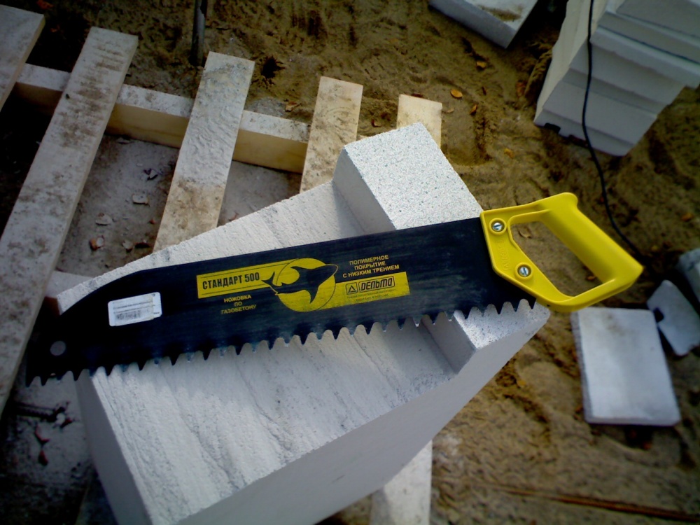

P.S. ИльяС - я обещал фото правильной пилы найти, вот: attachments/105795.jpg
только вот мне совершенно непонятно почему она не оранжевого цвета и не идет в подарок к N-ому числу паллет “Аэрока”. Это - сурьезная :evil: недоработка отдела маркетинга. Вот. :)
Если тащить далеко, понятно лучше вдвоем: attachments/105777.jpg , если просто укладывать в стену - одному без проблем. …
это когда он один… ну два… …ну десять максимум.

На все, включая монтаж-перемонтаж лесов ушло 2 недели, работало 5 человек.
Четверти и перемычки - не мелочи, как и доборы. Контроль, шлифовка ряда, изготовление доборов и т.п. отнимает время. А просто блоки класть - быстро и легко. Только брать это время за ориентир не нужно.
Куда Вам торопиться. С фронтонами Вам 3 недель должно хватить вполне на наружные стены, качественно и не бегом… С выходными :beer:
