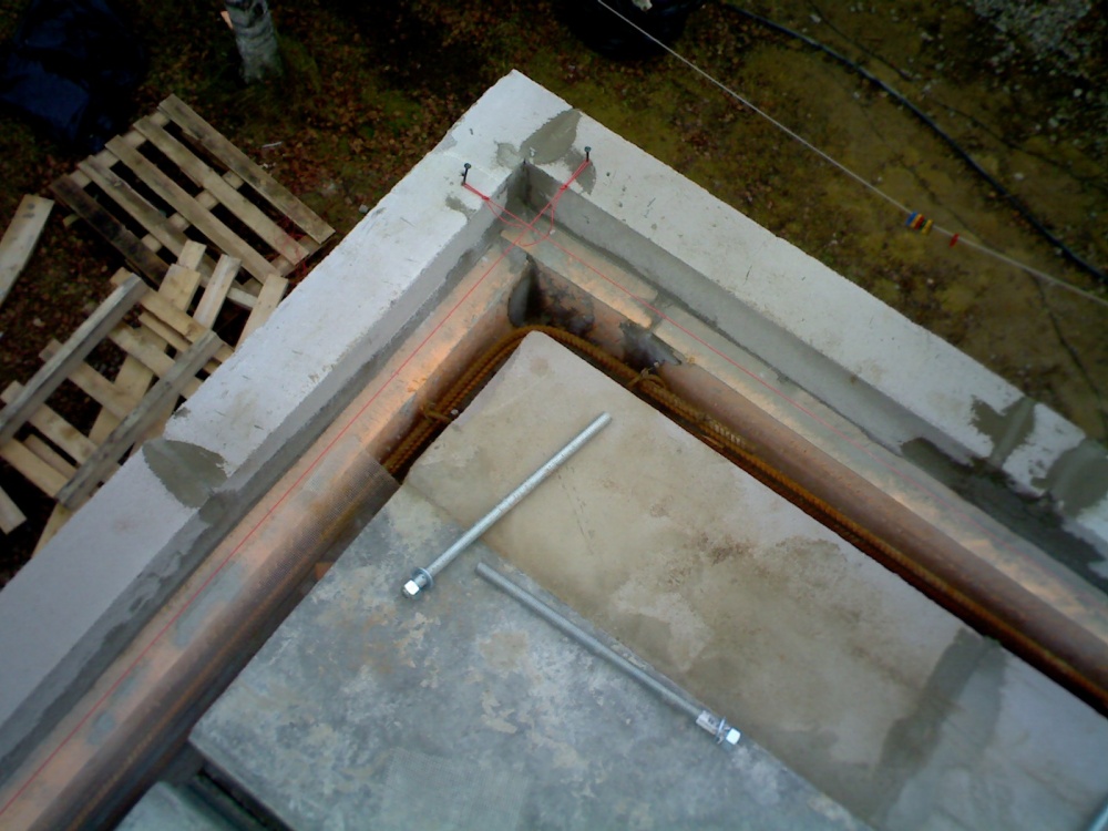

Добавлю еще фрагмент чертежа с размерами…
Вариация ГБ карнизов - имеет право на жизнь? или только в качестве бреда?
Блок длиной 625, опирается на 325, 300 - свес, скошен с 200 до 150 мм на длине.
Далее по слою ЭППС разуклонка-стяжка по керамзиту и ГИ.
300, конечно, маловато, но растр блока 625, да и учитывая обсуждение в теме Свесы для одноэтажника и 1 этаж… хотя фраза СНиПа остается “вынос карниза при организованном водостоке не менее 40 см”
  • еще есть выпущенные шпильки (планировались под мауэрлат) attachments/106083.jpg , можно дополнительно подвязаться к ним…
P.S. Карнизный блок я взял 150-200/250/625 (изготовление из 200х250х625), может быть достаточно 100-150/250/625 (изготовление из 150х250х625)
Технически-то идея осуществима. Можно и на 400 вывесить (придавив в опорной части — шпильками-гайками полосу стальную или доску сделав прессом), и толщину до 150 уменьшить. Поверх уложенных блоков сделать армированную сеткой стяжечку минимальной толщины (15-20 мм) — она будет работать растягиваемой зоной вынесенной консоли, когда снегу навалит.
Глеб Грин
Спасибо за оперативный ответ :beer:
300, по-моему, предпочтительнее, чтобы блок по-умолчанию лежал на месте :)
Стяжку все равно делать по керамзиту с разуклонкой, соответственно сетка (карты там по 2 метра) заведется и на ГБ карниз.
Насчет полосы - согласен. Думал в том же направлении: шпильки наращиваю, небольшой паз под стальную полосу 20х4, просверленную под шпильки, крепление гайками.
Глеб Грин
я имел ввиду толщину базового блока - заготовки, Вы тоже? то есть в итоге на вылете высота 100 мм, а на стене 150 мм? не тонко? или значения не имеет? не совсем пойму как такой блок работать будет под нагрузкой…
P.S. В углах еще неясности… на там однозначно будут воронки водосливов, так что, наверное не вопрос…
перенес в эфир: (форум)
