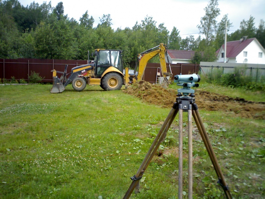

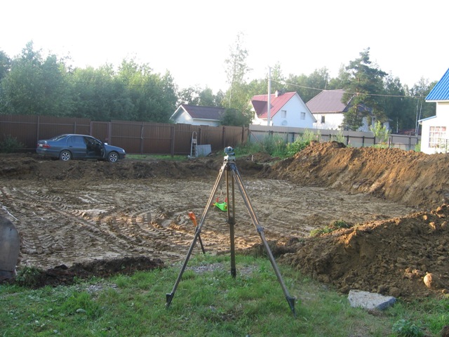

Мне этот трактор attachments/115583.jpg выбирал котлован attachments/115585.jpg 15х16,5 за две смены, суглинок. + смена - на растаскивание грунта

Кстати, я то же был алогетом послойного трамбования. Пока сам не попробывал. (: По результатам растаскивания послойно 20 т песка вручную за день втроем на двух тачках было принято решение. Что нах послойное трамбование.
а куда деваться… зато растащить можно в котловане тем же трактором, да и заехать в котлован - сгрузить на смосвале можно

  1. Я выкопал ровную площадку, от верхней точки УГ 30 см вниз. По периметру сделал траншею для фундамента и дренажа, надо ли делать траншею с засыпкой песка под перегородочыми стенами?
  2. Обязателен ли цоколь? Если вход в дом у меня находится на 40 см от естественного УГ и будет крыльцо с навесом 5 х 5. А снег если и засыпет вокруг дома, то не будет контакта с ГБ, т.к. будет клинкер и вент фасад.
Итак, с фундаментом вроде определился
