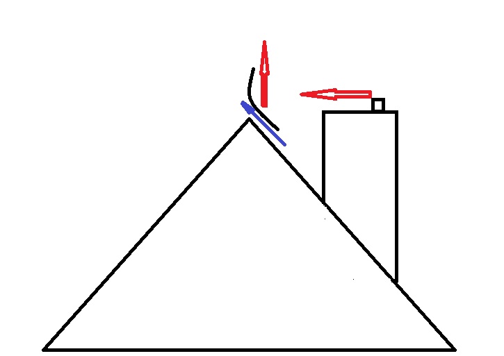

Очень прошу поподробнее описать эту конструкцию.
Примерно, как на картинке: См. в конце (не получилось вставить в текст). ИзбаСпойлерФлюгер.jpg](форум)

Самое простое, вспомните, наверняка Вы видели, на металлических трубах ТЭЦ на верхней части трубы сделаны ребра в виде спирали, которые направляют поток вверх. Правда, я не очень верю в их сильную эффективность. Либо эти ребра должны быть выше. Другой вариант. Вспомните эмблему Московской Олимпиады, под которой стояли цифры 80. Почти один в один.
Спасибо. С картинкой стало яснее. Но видимо я не совсем точно описал проблему. на вашей картинке ветер с юга (в приложении к моей конкретной ситуации). Это у нас бывает не так часто и не ощущается на северной стороне дома нигде в пределах участка, что странно, ведь в северный скат врезана перпендикулярно двухскатка. Казалось бы - поток ветра с дымом должен разнести запах вообще везде по северной стороне, но этого не происходит. Затрудняет ситуация когда ветер западный (чаще всего) или восточный, т.е. ветер идет по плоскости ската и поперек широкой стороны кирпичной трубы. На фото () ветер с запада, соответственно слева на право. В случае ветра с запада запах чувствуется в открытом мансардном окне 3го этажа справа от трубы, правом окне первого этажа и на земле около паллета кирпича и правее.
В случае ветра с востока (с права на лево) запах чувствуется в открытых мансардных окнах 3го этажа слева от трубы. На земле слева около дома не чувствуется. На земле чувствуется только слева в 20ти метрах у забора.
По первому описанию совершенно было не догадаться, о чем идет речь. Да и про открытые мансардные окна Вы молчали “как рыба об лед”.:-P А мы про шахты гадаем. В данном случае поднятие трубы дымохода может помочь, но опять же, речь идет о меньшей концентрации запаха, а не его отсутствии. Тогда и спойлеры реально могут помочь. Если давление на наветренной стороне стравить на подветренную, то это может принести результат. Например, если разрезать вдоль цилиндр (трубу), диаметром раза в два больше ширины трубы, и половинки закрепить по торцам кирпичной трубы, с зазором ~ радиусу трубы, то мы получим самый настоящий спойлер. И он будет, как и положено, как раз против ветра.

…разрезать вдоль цилиндр (трубу), диаметром раза в два больше ширины трубы, и половинки закрепить по торцам кирпичной трубы, с зазором ~ радиусу трубы, то мы получим самый настоящий спойлер. И он будет, как и положено, как раз против ветра.
вот это - да! какой высоты должны быть эти полуцилиндры и на какой высоте закреплены? сразу под флюгаркой? на высоте флюгарки?
А шо делать? Идея-то ВАША. Я только предложил вариант. В идеале полуцилиндры должны быть на всю высоту трубы. Чем больше воздуха вы переместите с наветренной стороны на подветренную, тем больше выровняете давление и тем меньше дыма будет стремиться в “мешок”. Спойлеры можно сделать и меньше, но тогда конструкция сразу усложнится. Либо Вам нужно обратиться к спецам по аэродинамике, может они предложат что-то супер-простое. Главное, чтобы вылечив одно, они не погубили другое (естественную тягу).
