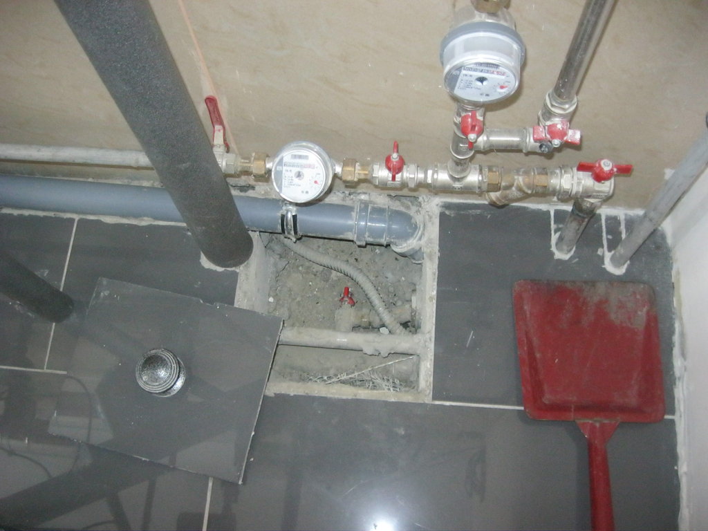

3)В полу отверстие, рядом с входной дверью котельной. Там, ниже уровня пола и труб, кран шаровой в общую канализацию. Само отверстие закрыл плиткой с вделанной ручкой от двери) (форум)

Удалось найти фотоаппарат, так что вот фото: [Вложение 14506 не найдено][Вложение 14507 не найдено][Вложение 14508 не найдено][Вложение 14509 не найдено][Вложение 14510 не найдено][Вложение 14511 не найдено][Вложение 14512 не найдено]
Спасибо за фото, но вот схему котельной по фото понять не просто.
