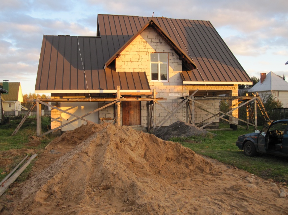

Лучше ориентироваться на практические выводы, чем на верить или не верить….
Здесь картины тоже в этих пределах (форум), а металл тот же
