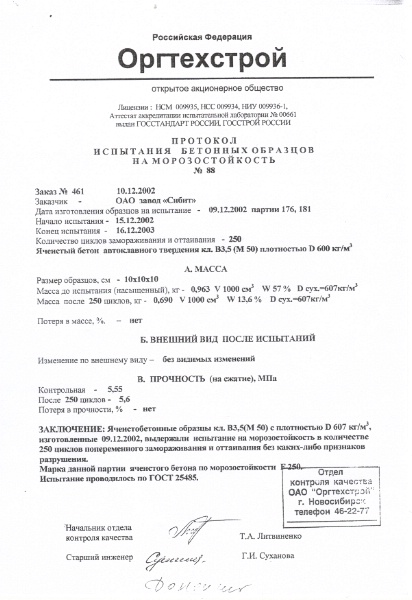

Вот уж воистину, происки… Сколько уже спорили здесь?… И о равновесной влажности и морозостойкости… Подобные голословные утверждения из Ваших уст, по крайней мере, удивительны… Существуют нормы для облицовочных и стеновых материалов по морозостойкости, так вот достигнув их при испытаниях, далее испытания прекращают, а в сертификате указывают нормируемое значение. Действительные же значения многократно выше, в частности у газосиликата… Для примера, ранее в теме про воздушную прослойку я уже выкладывал документик… надо было бы с ним ознакомиться…

Про морозостойкость газосиликата 250 (двести пятдесят циклов) слышу и вижу впервые. Уверен что в документике этом какое то (очень мягко говоря) недоразумение имеется. Я верю не бумагам (вы ж знаете) а собсвенному опыту который хорошо согласуется вот например с такими фотосвидетельсвам. Матерал мягкий, гигроскопичный, да он пару зим не выживает… голенький под дождём. У меня сейчас знакомый купил газосиликат плотностью 500 - там ясно указано 15 циклов МРЗ. Обратитесь за “третейским судом” к нашему S.R.
Морозостойкость в 250 циклов – это не миф. Но на 250 циклов «заряжать» эксперимент – дорого и ненужно. Поэтому никто такие эксперименты и не делает - довели до требований ГОСТ-а, убедились, что укладываются - и баста. Но нашлись ребята, кто сделал ЭТО – просто ради спортивного интереса (так думаю).
Несколько лет назад эту тему обсуждали на Весьбетоне там и ссылки приводились на результаты экспериментов. Сейчас с ходу не могу их привести – нужно копаться в архивах. Ежели кому уж так сильно нужно будет – поищу.
Феноменальная морозостойкость и крайне низкая атмосферостойкость – так можно охарактеризовать «фотосвидетельсва». Если яч. бетон не защищен от атмосферных воздействий (и не только от мороза) – он оЧЧЧЧЧень быстро превращается в «фотосвидетельства». Как раз сейчас на Весьбетоне идет «бодание» с представителем АЭРОК-а, который отстаивает идею, что из газосиликата можно строить и без наружной отделки, - ему наверное так «наказали» сверху, т.к. АЭРОК в связи с затовариванием рынка Северо-Запада в поисках новых рынков сбыта акцентировал свой новый интерес на коттеджном домостроении, для которого ненадобность отделки – оЧЧЧЧЧЧЧЧень привлекательный бонус.

Странно… я всегда понимал морозостойкость в контексте замораживания и размораживания матераила, когда он максимально водонасыщен… по аналогии с МРЗ кирпича. У нас технологи на уши встают, чтобы обеспечить у самого лучшего облицовочного кирпича МРЗ не менее 50… а тут у газосиликата который и одну зиму на улице не проживёт без потерь объявляется 250 циклов… :eek: Или они его сухой замораживают-размораживают? Прокомментируте кто в курсе плиз… но тогда какой в этом смысл - ясно, что любой сухой материал можно замораживать и размораживать без ущерба бесконечно долго. :D Это всё равно как износостойкость паркета мерить в взглядоциклах - типа 1000 000 000 циклов - износостойкость… взглядов :D Я понимаю что тот материал который идёт честно - так и пишется МРЗ 15.

Морозостойкость газобетона - 25 циклов. Даёт производитель: ()
(То есть, в том документе нолик по ошибке приписали.)
