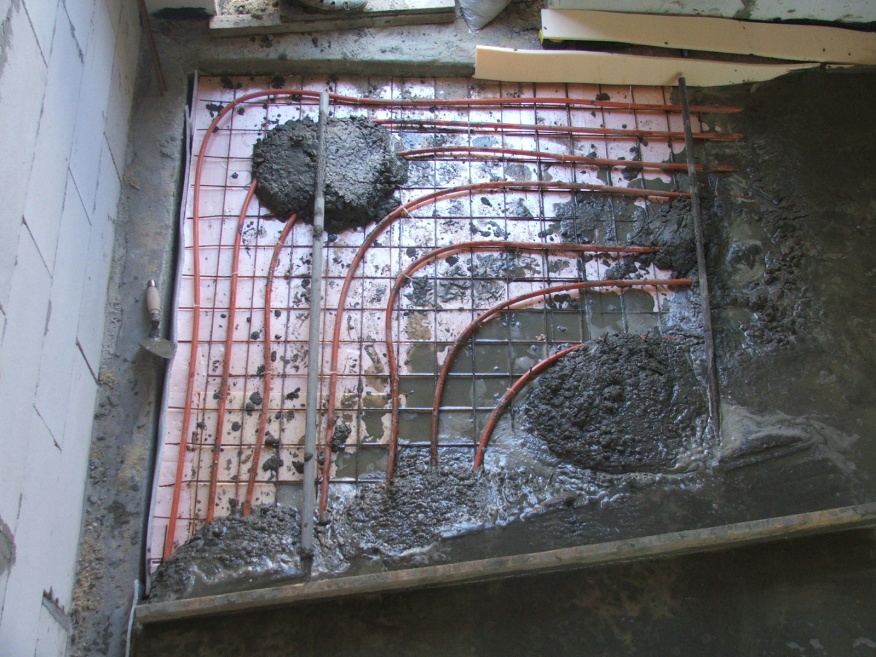

attachments/107720.jpg эта “жижа” - показана в процессе укладки. А где фото поверхности “после”? какой состав р-ра был? что с усадкой и кач-вом поверхности?

Уважаемые эксперты, возник вот какой вопрос: как быть с установкой маяков по ЭППС? Дело в том, что листы ЭППС реально имеют разницу по толщине в 2..3 мм, и из-за этого чуть-чуть гуляют при ходьбе по ним (уложена 50-ка в 3 слоя с нахлёстом стыков). Есть мнение, что при раскладывании цементопесчаной смеси (по технологии полусухой стяжки) маяки будут также немного играть. Хочется мнения практиков: не возникнет ли геморроя с установкой маяков по ЭППС?
полусухая смесь - тяжелая сама по себе, я проблем и подвижек не заметил, маяки (труба профильная) стоят нормально, только у меня 1 лист толщиной 100 мм
но эти Ваши три слоя по 50 мм… может в местах гулянья их друг с другом скрепить, ну там на клей для ЭППС, пену или грибками… типа того…
Не, думаю, действительно надо просто прижать всё смесью. Поговорил с прорабом, сошлись на таком варианте:
  1. По периметру закрепляем вспененный полиэтилен.
  2. По ЭППС стелим плёнку 200 микрон.
  3. Кладём сетку.
  4. К сетке вяжем трубу пластиковыми одноразовыми хомутами.
  5. Поднимаем сетку на кусочки газобетона (2.5 - 3 см толщиной, уже нарезаны).
  6. Каждую комнату делаем отдельно: а) Заносим смесь песок(4)-цемент(1)-фейри(по вкусу) и разравниваем по всей площади комнаты слоем в 3-4 см, чтобы полностью утопить сетку. Смесь прижимает ЭППС, и он больше не играет. б) Заносим оставшуюся смесь и делаем полусухую стяжку узкими полосками от дальней ко входу стены, по маякам.

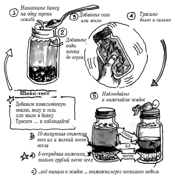

Делал “шейк-тест” ((форум)) 2 раза (в начале стройки), оба - строго положительных :good: Шейк-тест.jpg](форум) - 10…15 минут и всё ясно с песочком
