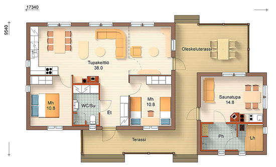

… в параллельной теме проявилась конфигурация из-за отдельной сауны

Если еще слева построить гостевой дом - сауна, как в предложенных ранее вариантах Cat@, то вообще супер :beer

Неплохая планировка, вот только крыша дурацкая - карман снега из-за разноуровневости + плохо стоит труба из кухни. Если это поправить, а это реально, то будет совсем хорошо.
