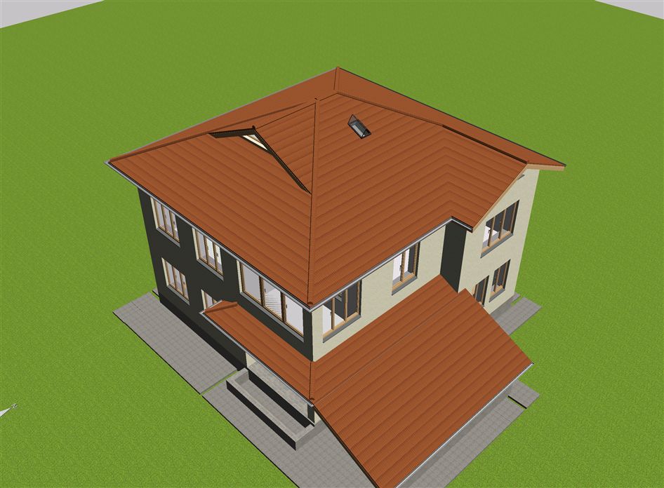

Всем здраствуйте. Прошу не сердиться за столь долгое отсутствие. *Преобрели усасток 10 соток, УГВ не знаю, но соседи копали в октябре под цокольный этаж 3м - воды нет, почва суглинок.*Очередной раз выставляю саморисованую планировку. По существу - камин в гостиной планирую электрический (сейчас в доме где живу есть обычный дровяной камин с закрытой топкой - уже год красиво уложены березовые дрова, никто не топит, много грязи и прочих неудобств), отопление котельной, скорее всего, будет чуть выше 0 (думаю 15-20 градусов ни к чему, хотя не знаю как надо). Также воспрос по парковке двух автомобилей: лучше у дома (как на плане) или навес у въезда, гараж не хочу). Можно ли плиты перекрытия опирать на стену в полкирпича, на первом этаже пока все стены запроектировал в полкирпича, кроме центраьной несущей в полтора, если нет то увеличу до 250 мм. От скважины до септика 20 м. Прокомментируйте пожайлуста.

  4. Не мешало бы прорисовать фасады. Что-то мне подсказывает внешний вид будет не очень. Если отталкиваться от данной планировки предлагаю свое видение

  3. Проблем с крышей быть не должно, обычная двускатная, просто с одного ската одна половина выставляется чуть больше другого.
  4. Думаю здесь вы предостерегаете о каких-либо возможных ЧП, также не вижу проблемы - 220 мм. ЖБ плиты перекрытия намного прочнее стеклопакета окна в котельной, не дай Бог конечно. Также в данный момент живу в доме с газовым отоплением, котел АОГВ находиться прямо на кухне.
  5. Фасады нарисованы, только сразу не выложил (см. вложения). Теперь по вашей корректировке
  6. Т. к. участок шириной 27 м., считаю, что терасса должна быть либо с запада, либо с востока, дабы не уменьшать и без того узкие места от дома до забора.

  1. Проблем с крышей быть не должно, обычная двускатная, просто с одного ската одна половина выставляется чуть больше другого.
!(_attachments/111444.jpg)
  1. Правая длинная стена с выступом - разноуровневая кладка….не промахнитесь…Задний фронтон несимметричный - тоже не промахнитесь….(всёнаходится в зависимости от угла наклона кровли)
  2. Карнизные свесы с выступами - разный уровень(ломаные) - если финишное покрытие шаговое (МЧ, черепица….мягкая кровля тоже шаговая с ней несколько проще, но лучше тоже учесть шаг)…не забудьте про кратность выступов карнизного свеса и шага )зависит от угла наклона кровли)…..а то смотреться будет топорно.
  3. Открытый балкон второго этажа….. Если балкон НАД кровлей - то отвратительная ремонтопригодность кровли ПОД балконом ( и устройство геморройное). Если кровля ПРИМЫКАЕТ к балкону - возможны локальные протечки ПОД балконом (дождь, снег,ветер - в заисимости от ситуации снегу внутри балкона может быть больше, чем на кровле). Примыканию балконной плиты к фасаду тоже будет не хорошо. Разумный компромис - Кровля примыкает к балкону, балкон застеклён.
  4. Выход из дома на Незастенклённую террасу - либо двойная дверь, либо тамбур перед дверью(внутри или снаружи)…..Тем более в Перми.

  1. Выложил еще один вариант, который, кстаити, нравится больше других, почти одинаковые все 4 вальмы, основание отличается на 0,5 м., но интуитивно чувствую, что мало реализуем.
  2. Все перегородки 120 мм. силикатного кирпича, несущие - 380 мм., может на рисунке что не так указал, чем ввел Вас в заблуждение.
  3. *“Кубатура по отоплению…” *Это все конечно не особо критично, но если можно сделать по моему варианту, то зачем это все.
  4. По фановой трубе так и не понял, будет ли работать при такой схеме _!. *Если нет, тогда уже буду что-то думать
  5. Спасибо, принял к сведению
Совсем забыл. При данной контрукции крыши, трубу, наверное, нужно сдвинуть чуть выше (относительно планировки) на 300-400 мм, дабы не мешала хребту
Принципиально (с точки зрения силовой конструкции) - ничем не отличается от предыдущих двух. Если не возмущает конёк кровли , расположеный “поперёк” входной группы (имеется ввиду зрительно) то можно и трубу не двигать, а создать два скворешника на двух противоположных скатах (на вашем рисунке горизонтально) - вентиляция чердака улучшится.
  1. Все перегородки 120 мм. силикатного кирпича, несущие - 380 мм., может на рисунке что не так указал, чем ввел Вас в заблуждение.
Размером внешней стены в 570мм….если это так….то посмотрите указаные вами размеры…..
  1. *“Кубатура по отоплению…” *Это все конечно не особо критично, но если можно сделать по моему варианту, то зачем это все.
Для кровли…..
Приведённую фразу надо понимать буквально - доведение местоположения ВСЕХ деревянных элементов стропильной конструкции** до идеального**, когда ВСЕ элементы находятся ВНЕ контура утепления здания….. и т.д…………..
…..я же всё таки кровельщик……потому и “качаю” вас….но как говорится “хозяир-барин” :oops:
  1. По фановой трубе так и не понял, будет ли работать при такой схеме _!. *Если нет, тогда уже буду что-то думать
Это лучше с вентиляционщиками обсудить.Я всего лишь предложил вариант ухода от конкретной проблемы со своей точки зрения.Второй вариант - соединять не под прямым углом , а с уклоном ….с теплоизоляцией трубы на чердаке.
Принципиально (с точки зрения силовой конструкции) - ничем не отличается от предыдущих двух. Если не возмущает конёк кровли , расположеный “поперёк” входной группы (имеется ввиду зрительно) то можно и трубу не двигать, а создать два скворешника на двух противоположных скатах (на вашем рисунке горизонтально) - вентиляция чердака улучшится. Размером внешней стены в 570мм….если это так….то посмотрите указаные вами размеры….. Для кровли….. …..я же всё таки кровельщик……потому и “качаю” вас….но как говорится “хозяир-барин” :oops: Это лучше с вентиляционщиками обсудить.Я всего лишь предложил вариант ухода от конкретной проблемы со своей точки зрения.Второй вариант - соединять не под прямым углом , а с уклоном ….с теплоизоляцией трубы на чердаке.

..Не совсем понимаю, в силу скудности своих знаний по крышам, как конек может быть поперек в данной конструкции (см. вложение).
Конёк создаётся** искусственно**….устраиваются 2 треуголных слуховых окна на противоположных скатах ( на рисунке одно…)
!(форум)
…Данный приём улучшает вентилируемость чердачного пространства, но не всем нравится с эстетической точки зрения.
Для кровли…Я понимаю, что так будет лучше, но возможно ли опереть кирпичные/ГБ столбики (для исключения дерева из утеплителя) на плиты перекрытия 7,6 м (переживаю именно по плитам этой длины) по середине
Нет, т.к. нагрузка становится точечной…….даже примитивный рассчёт равномерной нагрузки на одну точку опоры ( при 8 существующих условно) показывает более 1т на пятно 0,5х0,5 м2 только от вашего кровельного покрытия.

Прислушавшись к Вашему совету попробовал сваять что-то подобное и получилось довольно-таки неплохо. Я так понимаю, что в данном варианте проблем с крышей быть не должно.
Да. Нормально, что для вальмы, что для двускатки….осталась мелочиь с трубой поперёк.

Так же выложил разрез крыши, устройство карниза и вид сверху, есть ли какие-то ошибки или моменты на которые нужно обратить внимание?
Посадка стропил на мауэрлат и прогоны неверна… () ….перересуйте и подредактируйте высоты

Так же возник вопрос по устройству обведенной стропилины - мне кажется ненадежное крепление, или укрепление буде за счет лобовой доски и карниза?
Не понял вопроса….Что именно вас смущает?

Нарисовал вариант опирания стропил как надо, но не будет ли проблем при ЦПЧ (высота стропилины и кобылки вместо 200мм получается 168).
Нет не будет - можно до 1/3 делать врезку. А на карнизах у вас доп. опора на стену получится за счёт черновой подшивки……СѓРеРмРСѓСЌСЂРРС 1.jpg
Последняя стропилина получается практически на весу (см. вложение), не нужно ли ее как-нибудь дополнительно крепить?
Нет …. у неё две опоры в итоге - мауэрлат и лобовая с подшивкой. Просто устанавливается она уже после установки лобовой. Эта стропилина выполняет поддерживающую ( не несущую) функцию. Нужна чтобы уменьшить пролёт для обрешётки на карнизном свесе.
