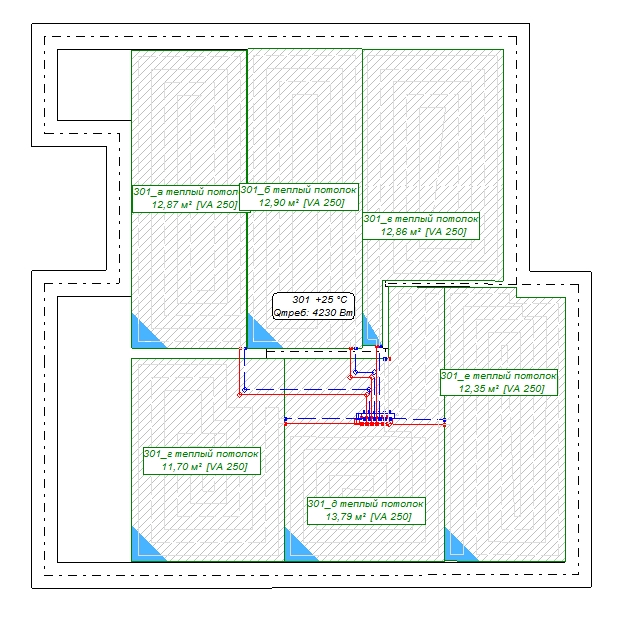

Также размещаю фотки трассировки канальи по дому. Выполнена она над цокольной частью. Т.к.уровень пола будет на 250 мм выше цоколя, труба 110-я из гост.с/у до ванной должна спрятаться. 50-я предполагается над уровнем пола. Меня смущают отводы подстыкованные друг к другу из гостевого санузла, а после них труба 3 метра. Нутро подсказывает что, от горшка вертикальный участок д.б. больше, а не как у меня. Развёртка канальи есть на планировке

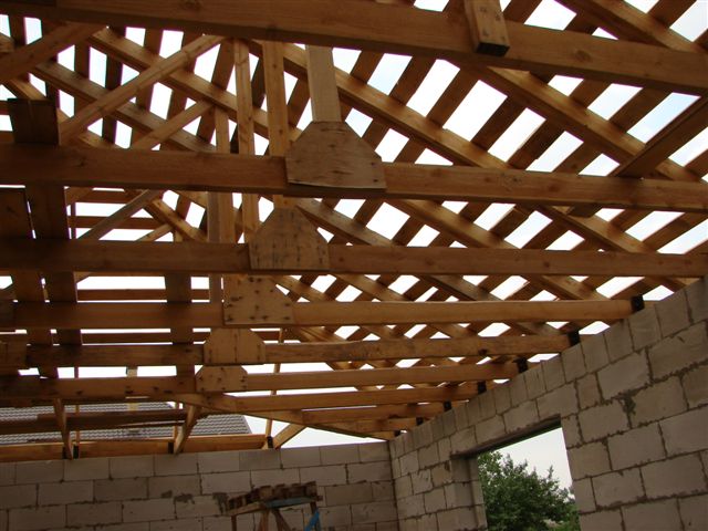

Вот Вам часть чертежей фермной стропильной системы расчитанной на ветровую и снеговую нагрузку Ставропольского края.

Если это фермы из дерева, то до10 метров легко всё перекрывается. Если Вам нужен рассчёт ферм, и проект стропильной системы, и у Вас в округе нет нормального конструктора-проектировщика, могу скинуть контакт. А проще всего воспользоваться моим чертежом который здесь уже выложен. Единственно необходимо согласовать с конструктором снеговую нагрузку. Но мне представляется что всё это сведётся к расстоянию между фермами. Т.Е. если у меня 800 мм то у вас будет 700. Если делать вальмовую кровлю, предложите кровельщикам на земле собрать центральные фермы, а затем их установить краном. А если делать двускатку, так вообще всё легко получается (при правильной геометрии коробки).

Видимо я как-то непонятно пишу. Стропильная конструкция ферм, в том числе нижняя затяжка была выполнена кровельщиками. Нижняя затяжка в этом случае является основой для чернового потолка (именно тех 3,5 м.куб. леса). Вот этот черновой потолок мне обошелся по 100 руб. за квадрат, и делали его совсем не кровельщики. Так же я отдельно заплатил за укладку утеплителя, поверх чернового потолка ( кажется так же по 100 руб.) Глядя на конструкцию стропильной системы крыши на доме и на бане я не вижу практически ни каких отличий, за исключением нижней затяжки и более простой системы подвесок и подкосов, а так же отсутствием накладок на узлах стыковок. Я думаю это всё зависит от размера помещения и наличия внутренних несущих стен. Может быть в силу того, что у меня не было внутренних стен работа по подшивке заняла 3 дня вид с дорогиV3.jpg

Если Вам нужен рассчёт ферм, и проект стропильной системы, … могу скинуть контакт.

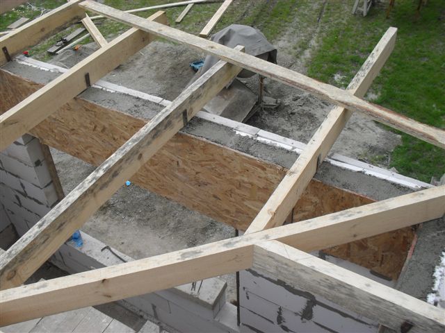

Продолжаю выкладывать конструктивные элементы своей избы. На фото представлены 2 вар-та перекрытий: бетонное и по дер.балкам (Стас, привет!).
  1. Оконные перемычки выполнены ненесущими (Уз.21 ТР Аэрока), т.к. перекрытия на них не опираются. Над ними только мауэрлат, который прикреплён к ЖБ армопоясу сечением 250х150. (видно на всех фото)
  2. 1-й вар-т опорного пояса под плиты перекрытий выполнен в соответствии с Уз.27 ТР Аэрока (на фото 1,2,3). 2-й вар-т армопояса под деревянные перекрытия на фото 4, т.е. балки ложатся на ГС, под ГС арматура в 3 нитки Ф12 (п.9.1 ТРАэрока).
  3. На фото 5 прогон со стойками. По рекомендациям Дмитрия вертикальные стойки расположены над несущими стенами. Дмитрий, я правильно нарисовал схему размещения стоек и подкосов? Заранее благодарю за комментарии!
Мне нравится….:)

Стас, я понял о чём Вы говорите. У вас фермы - стропилка и перекрытие за одно - опираются сразу на стены. А мауэрлат нужен, т.к. это классика.

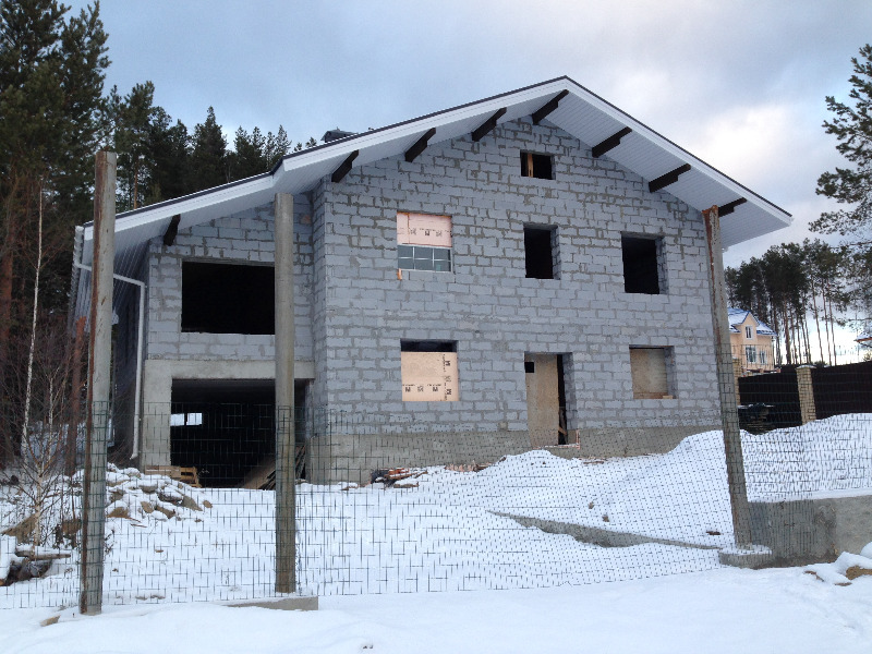

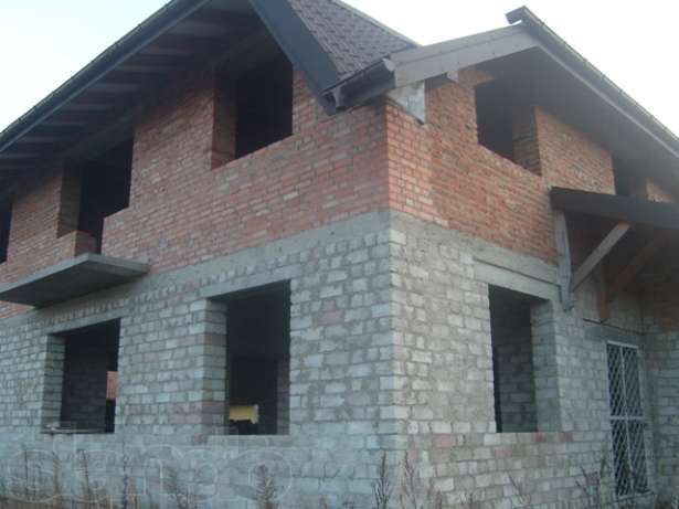

Я вот одного не пойму, для чего делать вынос страпила наклонным.
Если рассматривать большие карнизы как благо, то гораздо лучше выносы страпила делать перпендикулярно дому.
Имеете ввиду, что стропила должны опираться на выносные балки перекрытий? А благо в смысле экономичности? Меньше рядов ГС?
