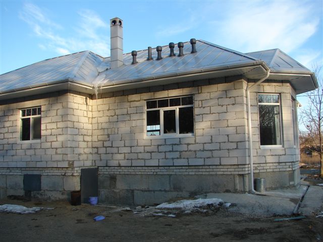

… повесить настенный котёл в кухне, огромным бонусом будет отсутствие громоздкой кирпичной трубы. … Вентиляцию можно вывести по чердаку в любое место, но правильно, это вынести её на конёк. …
Имеется ввиду использовать трубы как у вас?
Со сторонами света все четко… ну может градусов 5 и то на запад. Насчет глухого фасада как не думал, стремно смотреться будет? С другой стороны там стоянку сделаю, и сарай, вроде не видно с улицы, а соседу смотреть нечего. А вообще, я если честно не задумывался о внешнем виде, упустил я этот момент. Газа пока нет, и судя по опыту соседнего поселка, года три не будет точно, так что придется ТТ котел ставить. А где вашу планировочку можно посмотреть, я на форуме не очень в поиске ориентируюсь. Дверь в гостиную… вы подали очень хорошую идею))) спасибо. Вентиляцию вывести в конек и на нем поставить короб под трубу?

Постарайтесь сразу продумать и сараи и постройки. А внешний вид - это к архитектору. По вентиляции всё в моей теме расписано. Ещё посоветую запроектировать и построить хорошую печь с хлебной камерой и лежанкой. Удовольствие очень дорогое, но оно того стоит. Тему конечно стоит изучить досконально. Свой следующий дом проектирую именно с печью. По поводу окна в ванной. В доме всё-таки должна быть именно ванная комната, а слово комната, подразумевает окно ( сугубо ИМХО).
P.S. Рекомендую рассмотреть вариант вальмовой кровли.
  1. Экономия на фронтонах (1/4 площади стен);
  2. Если делать метровые свесы то при таком устройстве “кобылок” как у Вас, потребуется поднимать высоту над окном ещё сантиметров на 50, а это два ряда блоков. Иначе крыша будет закрывать окна т.е. необходимо учитывать т.н. “угол рассвета”.
  3. У Вас дом и крыша без всяких изгибов и закидонов. Можно на земле собрать 7-8 однотипных ферм и одновременно (за один день) установить их на крышу, остаётся только по месту сделать два других наклона вальмовой кровли. А если двускатка, то вообще всё элементарно. Но двускатка смотриться сараем, если она не выполнена изисканым архитектором.
