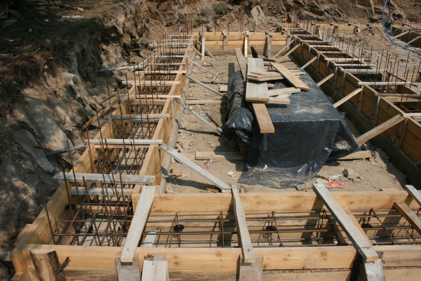

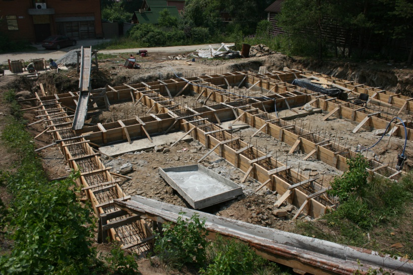

а проблему с малым количеством кладовок/подсобок планирую решить сделав в одном из трёх пролётов цокольное помещение
Интересно. Расскажите, пожалуйста, как планируете реализовать.
что-то типа этого (под двумя спальными и ванной получается), правда у меня заглубляться при этом сильно не надо (соседний участок подсыпан сантиметров на 70 и мне придётся) единственно не знаю как поведёт себя такой разнозаглубленный фундамент…
Спасибо, понятно. у меня ровно, поэтоу цоколь только общий получится.
