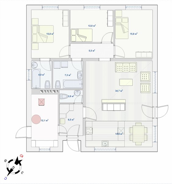

прошу помощи, советов, критики. 11*11,7, мзфл (глубина?)+плита, кирпич 250+утеплитель 100, перекрытие дерево или монолит, вальмовая крыша-шифер или фальц
неужели проект идеален? ;)
или нужно больше информации?
дом для постоянного проживания. семья 3 человека. территориально - Иваново. ГС 400 скорее всего. система отопления - газовый котел с естественной циркуляцией, трубы хочу металл, радиаторы - чугун. хочу попробовать утопить в стены, правда еще не имею понятия как это правильно осуществить.
участка пока нет - зимой покупать кота в мешке нет жалания. хочу соток 10. соответственно по фундаменту могут быть подвижки - какой грунт.

Ну, поскольку проект на 99% повторяет проект CAT@`а, он уже как минимум “неплохой” :-P
Я был у Александра дома, мне понравилось. Если большая гостиная-столовая - это то, что Вы хотите - то всё остальное дело вкуса. Мне не понравилось только наличие небольшого коридора к спальням (зато - бОльшая приватность). В моём случае коридор чуть поменьше, но сама прихожая больше - в каком-то смысле, это “потеря” площади, но мне она нравится :)
Да, чуть не забыл. У Вас перекрытие деревянное - надо считать пролёт в гостиной.
И ещё. Одна ванная - это мало. Тем более, большая ванная - это плохо в плане быстрого прогрева помещения при принятии душа (см. посты Избы). Полностью с ним согласен.
  1. Проходная гостинная (-)
  2. Один санузел (-)
  3. Тамбур около спален маловат (-)
  4. Вход из тамбура в зал (-)
Фронтоны, это + 25 % материала от площади стен. Вальмовая крыша красивее (ИМХО), только не делать ендов!!!! Если делать самонесущие фермы, то пролёт и соответственно длинна лаг пойуху. Из (+) Спальни по 16 кв.м. Вообще считаю размер 4х4 самым оптимальным для помещения (если конечно это возможно) В моём доме, при площади 150 кв.м. 4 спальни, 3 санузла и один зал в 49 кв.м. и ни одной проходной комнаты. Так что при Ваших 160 кв.м. надо что-то менять, не так ли?
да, за основу я взял проект Александра в целях, так сказать, пробы пера! :) самое главное отличие я считаю - котельную я постарался все таки сделать именно пристройкой в “кирпич”. кстати, получилось ли?
ветку про ваш расширяемый дом я читал вчера внимательно весь день - очень много полезного подчерпнул, но до конца еще не дочитал ;)
считать нагрузку не переломятся ли? и если что, подбирать соответствующую толщину перекрытий? об этом я еще не думал…
то, что одна ванная мало - это у меня ребенок еще не вырос, поэтому наверна не понимаю этого! ;) а на посты Избы про ее прогрев при принятии душа еще не натыкался, спасибо, поищу/почитаю.
в плане санузлов меня самого в моем проекте смущает, что придя в дом нужно далеко идти мыть руки. можно конечно на кухне - но это как-то не комильфо :) буду думать.
  1. Один санузел (-)
  2. Тамбур около спален маловат (-)
  3. Вход из тамбура в зал (-)
спасибо, подумаю над вашими замечаниями. один санузел выбрал в целях экономии - отделывать санузлы, насколько я понимаю, дорого стоит. и жена хочет большую ванную.
да, мне вальмовая тоже больше нравится. но отказался чтобы снегом не заваливало вход. но есть мысль проработать какой-нить навес. не делать ендов, т.е. не делать разжелобков?
про самонесущие фермы еще не изучал вопрос, спасибо!
у меня они просто не получаются меньше - кровать ~200х200, прикроватные тумбочки 40х40, шкаф большой вместительный 2,3м2, какой-нить трельяж жене + пространство между всем этим - так на 16м2 и выходит. у ребенка комната - это вообще его отдельное помещение - спальня+кабинет+игровая+друзей принимать - 16 минимум, а то и больше.
да, есть куда думать. но 160 - это площадь застройки этого проекта. общая - 126,5м2 а вы свой проект где-то на форуме обсуждали? было бы интересно и полезно мне почитать.
А вот и ссылочка.(форум)
Там и про ендовы, и про фермы, и всё остальное. Рекомендую сразу же расставить мебель в спальне, и в других комнатах. Во-первых, это полезно для проведения электрики. Во-вторых, (у меня так получилось) поставил шкаф с зеркалами в спальне, а кровать получается аккурат напротив него. А напротив зеркал спать нельзя. Переставил кровать, и головой получается на Запад. А на Запад головой спать совсем не полезно ( это и фен-шуй и личные ощущуения). Так что вот так. Теперь из большой спальни приходится делать гардеробную - гостевую - кабинет.
Оформить сан-узел действительно дороговато выходит. Большая ванна - это здорово, но всему должен быть разумный предел. Мне бы сейчас хватило и половины ванной комнаты. И не забудьте окно в ванной соорентировать на Восток.
Сделать козырёк перед входом не так сложно, лишь бы архитектурно смотрелось.
Так что дерзайте, дорогу осилит идущий.

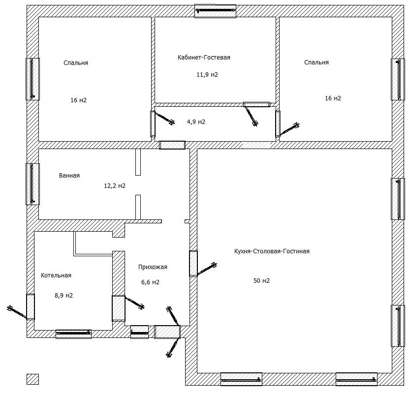

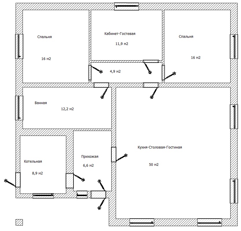

сли бы для себя строил по такой планировке - сделал бы типа такого что-то [Вложение 8179 не найдено] маленькое помещение - гостевой с/у
!(форум) планировка.jpg](форум)
  1. зачем выделять котельную из контура дома? + там вообще то в стене - дымоходно-вентканальная труба…
  2. санузел - абсолютно несуразный, их д.б. 2 - минимум для такой планировки
  3. окна должны соотноситься с ориентацией по сторонам света
  4. колонна с доп террассой д.б. оправдана, в т.ч. генпланом
  5. дом - квадрат = > вальма, двухскатка будет смотреться никак

если бы для себя строил по такой планировке - сделал бы типа такого что-то [Вложение 8179 не найдено] маленькое помещение - гостевой с/у
в такой прихожей даже гардеробный шкаф не понятно где поставить. у меня у той стены где вы двери сделали и гостевой с/у планировался встроенный шкаф во всю стену.
  1. ПРОТИВ. Это субъективный минус - дело вкуса и не более, по мне - очень удобно
  1. однозначно ЗА
  2. это не тамбур
  3. см. п.3
согласен, не самое удачное предложение но по поводу с/у на входе что-то надо думать, что все уже здесь отметили
может я слишком заморачиваюсь, а может это психологическое ;) а может просто привык перестраховываться, но не могу отойти от идеи, что котельная должна быть пристроена тонкой стеночкой, чтоб если рванет - только котельная и пострадала. хотя еще не видел проектов, чтобы так была исполнена котельная. мало того - у родителей дом с котельной под домом, друг выстроился - тоже в подвале 2 котла, у родственников - вообще на кухне.
про какую стену речь? та которая внешняя? просто там не нарисовано ничего. а если та, которая совместная с ванной - у меня она осталась такой же толстой под дымоход и вентканалы.
  1. санузел - абсолютно несуразный, их д.б. 2 - минимум для такой планировки
несуразный - понятие абстрактно-субъективное! ;) что имеете в виду? про гостевой/технический с/у где руки/обувь помыть - согласен. на этом наверна все таки не стоит экономить.
  1. окна должны соотноситься с ориентацией по сторонам света
как я уже написал это у меня больше проба пера, точка отсчета, печка от которой можно плясать дальше. хотя бы даже банально про ту же котельную принять принципиальное решение - пристройка и все таки внутри? привязка к участку и ориентация по сторонам света, так же как и особенности фундамента будут зависеть от участка, он будет вносить свои коррекивы.
  1. колонна с доп террассой д.б. оправдана, в т.ч. генпланом
колонну оправдываю крышей. я хочу простую крышу. двускатка, максимум ломаная или вальмовая. крыша с заходом на колонну будет сохранять вход в дом от схода снега. я кода с родителями жил столько снега перекидал - на всю оставшуюся жизнь хватит. снег с крыши очень отличается от того, который с утра выпал. кто если сталкивался - знают! ;)
  1. дом - квадрат = > вальма, двухскатка будет смотреться никак
согласен! но, как я уже отвечал выше по ветке, по вальме будет засыпать вход. буду думать как каким-нить козырьком подстраховаться.
Надо ставить или снегозадержатели (я категорический противник в принципе), или делать вместо сливных желобов “юбку” по периметру. Опыт этого года наглядно показал. “Юбка” на бане прекрасно справляется и со снегозадержанием и с чистотой вокруг строения, и с водоотведением.

пока вот так :)
[Вложение 8255 не найдено]
с размерами позже. кому че не нравица?
Что не нравится!!! Разброс коммуникаций в частности каналья, если только не будете всё это сводить под полом ..в любом случае фановый появится..или три..:D, не нравится ванная с двумя входами..это как в том анекдоте про французский туалет.. не нравится нахождение мойки около окна..( окно обслуживать надо , не исключено что зимой может заплакать..пару раз кипяток выльете в мойку..и алга..не понятно присутствует такое понятие как вентиляция..или только форточки..а для колокола над плитой дырка в стене..и вертилятор.. Думаю для начала хватит..:)
Sokoloff ↗
Каналья разводится вполне оптимально - никакого “разброса” нет, просто ветка на кухню д50, которая никаких сложностей не доставляет
По мойке - для этого окно кухонное выполняется на высоте 1250, т.е. над столешницей порядка 350-400 мм
Вентиляция - транзитная через санузлы, приток - форточки, вытяжка - подрезы внутренних дверей. Либо, как вариант, в комнатах вытяжные отв. в стенах под потолком, а от них борова к вентканалам за подвесным потолком коридора.
Зонт кухонный - вертикально вверх через кровлю или через стену… а что смущает?
P.S. Собственный проект все же скопирован… хоть и модифицированный слегка

absolute
  1. Проект надо начинать с участка и с ориентации по сторонам света (выше уже было замечено).
  1. Почему-то во многих проектах окна на все четыре стороны? Это вариант скорее для большого участка с домом посередине.
Здесь эти вопросы вообще не проработаны и это плохо.
Да вот то и смущает, что изначально закладывается случайность расположения оборудования, когда можно решить намного проще и не подрезать двери, не делать на фасаде разновысокие окна..и не лепить лишних колен канализации.. ( ну эт моё мнение)
Sokoloff ↗
где Вы видите случайность? оборудование понятно где
Транзитная вентиляция вполне себе штатное решение. Работоспособное и проверенное. Борова - это НЕ проще. А нужно ли - еще вопрос.
Разновысокие окна Вы видите на ЭТОМ конкретном фасаде. Здесь с окнами вообще не пойми что, они во все стороны, наверное везде Юг :wink:. Я писал про обычное решение по кухонному окну над мойкой. Читайте Нойферта.
По канализации: в оригинале у 110 трубы в доме только 1 поворот (на 90 градусов). Здесь сантехнику нужно переставлять.
Разновысокие окна на фасаде нормально смотрятся, главное размеры правильно подобрать и уйти от квадрата. Кроме того со стороны фасада можно замутить оптический обман, сделать нишу, выложить камнем или плиткой. Вариантов море. Я так у себя вместо одного окна на два этажа сделал два с нишей между ними и вполне все смотрится на фасаде, как одно целое окно. Видел варианты, когда ниша выкладывается мозаикой, очень интересно получается.
Все дороги ведут в Рим, а у вас все пути ведут на центральную базарную площадь - на кухню. КПП - там главный всех будет считать. Кто в туалет, кто на улицу… так не делают планировки.
… добавлю пару замечаний: ….. при трех спальнях (хозяева, дети, родители, наверное) один совмещенный с/у….т.е. предполагаются ежедневные батальные сцены с штурмом с/у страждущими… если же маленькие помещения при спальнях не гардеробные, а с/у, то “инженерия” будет отвратительной… … по стенам на сайте выложено много полезных статей… на мой взгляд для кирпичной стены лучшим утеплителем будет автоклавный газобетон…. … отказаться от “выстраданной” планировки (к которой, судя по-всему, приложена “женская” рука), отказаться будет тяжело, но и стройка предъявленного объекта представляется ошибкой
трах бабах, и нет его))) женская рука? спасиб за комплимент))) мне кажется, на небольших площадях сильно мудрить нечего, на счет с/у учту, не так страшен черт, как его малюют. То что кухня - КПП, а куда от него денешься? хочешь - не хочешь, утром - вечером все там

может так?

может так?
Так получается проход в зал через приватную зону и кривыми тропами :) Предыдущая планировка была в целом лучше, ищите вокруг неё.
не силен в оформлении, как то так пока получается, крыша вальмовая - четырехскатная в планах, к тому коробу что указан протянуть по потолку (или чердаку?) вентиляцию. про кирпич и расшивку уже думал, держу в голове))) вы его лаком покрывали? для трасс электропроводки думал оставить углубление в кладке по кругу под верхом, ну скажем, выстой 150 мм глубиной 30-40 мм
посидел подумал еще

Планировки неплохие, только в центре будут тёмные катакомбы…
Ув. сс-сс, а есть возможность изменить наружные габариты? В моем представлении прямоугольник со сторонами 2/3 легче зонировать. Особенно если вход по середине длинной стороны, это вроде как классика) Расставляйте мебель. И продумывайте сразу 2-3 расстановки мебели на случай изменения дизайна при последующих ремонтах (а кроме того назначения помещений). Через 10-20 лет потребности могут измениться, семья растет или разъезжается… Для лучшего восприятия в объеме сделайте хотя-бы простейший макет внутри картонной коробки. Не забывайте что планировать нужно не только в плане, но и по высоте этажа, это к слову о размещении и размерах окон и не только.
izba
У меня в городской квартире-распашонке от окна до окна как раз 12 м, тоже “катакомбы”, помогают датчики движения. С другой стороны, светодиодные, вечно горящие и почти ничего не потребляющие, светильники - тоже выход.
