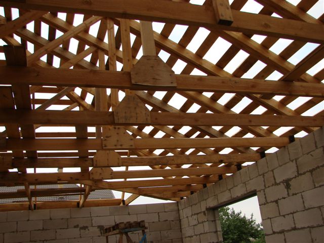

Для бюджетного дома 4 м между осями стен - оправданный размер (при увеличении начинаются проблемы с деревяшками перекрытий и кровли - недостаточно сечения балок 150*50 и длина стропил может превысить стандартные 6 м). Если увеличивать площадь, то остается только вширину. Но есть что оптимизировать и без увеличения общей площади. Направление мысли: узел “спальня - детская-2 - тамбур - кладовка”: стенки между детской-2, тамбуром и кладовкой убираем, стенку между спальней и детской-2 двигаем на половину ширины тамбура, для входа в них делаем 2 двери в капитальной стене, немного расширяем получившийся тамбур за счет ванной. Итог - полноценные спальня и детская-2. Кроме того, я бы расширил ванную (а с ней и получившийся тамбур) в сторону коридора, чтобы встала нормальная ванна 170 см. И еще я не увидел места, где можно нормально сесть пообедать всей семьей. Если предполагается есть на кухне, то ее надо расширить за счет топочной-постирочной, как советует Стас.
Если мы говорим о самонесущих фермах, то в данном случае никаких проблем нет. И именно поэтому нет никаго смысла в любых капитальных стенах. Может быть сейчас стену отделяющюю зал и спальни сделал бы не 100 а 150 мм. Вот ещё раз фото ферм. Безусловно когда плиты на полу, никаких проблем в конфигурации внутренних стен не возникает. У меня много ломаных углов и прихожка и ванна и туалет и зал. Может оно и вычурно но в общем добавляет разнообразия в интерьере.
Это я к тому, что можно создавать любые комнаты хоть даже и с полукругом, кстати , я думаю что это важно в ограниченных площадях, именно что-то нестандартное может добавить небольшому помещению объём.
А вот сразу закладывать фундаменты под несущие стены, для того, чтобы положить на них плиты в одноэтажном доме мне кажется не целесообразно. Уж лучше плиты положить на пол а потом сколько хочешь планируй-переставляй стены. Короче до момента отделки есть пространство для манёвра. Но лучше конечно, последовательно воплащать задуманный проект. Мне в процессе строительства нравилось, что на первом этапе у меня было две комнаты - зал и всё остальное. А какая экономия на несущих стенах, на фундаментах для них,а?! Извините, что может нарушаю ваши планы, но я бы сделал так (т.е. так как я делал у себя):

  3. По периметру армпояс
  4. Стены ГС 400 мм(больше и не нужно).
  5. Самонесушие фермы, обрешётка, кровля.
По поводу планировки. Если смотреть с западной стороны - две комнаты по 3,5м зал 4,7м С восточной стороны комната 3,5 м, с/у (1,7-2) м прихожка1,5м, с/у (вместо котельной) 1 м и 3,7м стена кухни (которая у Вас 2,7 м). Сам написал и взгрелся, проще было б начертиь, да вот никак не освою. И вот здесь самое место ломаным стенам, например санузлы можно “скосить” вход в зал, в общем подумать.
Стас, самонесущие фермы - отличное решение при необходимости “свободной планировки”, но здесь стоит совсем другая задача.
Бюджетное решение - это балки и стропила минимального сечения на двух опорах, быстро изготавливаемые (не требующие точной подгонки) и устанавливаемые одним человеком без помощи подъемных средств. А понятие капитальной стены в данном случае вполне можно низвести до нескольких стоек, поддерживающих главную балку (на которую опираются балки перекрытия) и обшитых к.-л. листовым материалом со звукоизоляцией. Выше - еще стойки, коньковый прогон и простейшие наслонные стропила. Такое решение в итоге будет значительно дешевле дюжины самонесущих ферм и устройства отдельной легкой стены. Хотя на жилом этаже я бы предпочел теплоаккумулирующую капитальную стену из кирпича, что, конечно, дороже, но добавляет комфорта и жизнестойкости.

В своё время я разговаривал с кровельщиком, который крыл мне две крыши. И мы пришли к выводу, что если делать правильную и надёжную крышу, метод самонесущих ферм является самым оптимальным по соотношению цена-качество. Ибо практически все элементы каркаса вне зависимости опираются они на что-то или нет должны быть в конструкции. Соответственно количество леса увеличивается, но не намного. Если честно, то сделать в одиночку крышу - это подвиг. Мне это не под силу. Видимо я что-то не понял в понятии “бюджетный”. Я как бы понимаю, бюджетный, но не настолько же. Кстати, раз уж на то пошло, как раз и проще собрать фермы на земле и поставить их краном, конечно с помошником, чем в одиночку корячиться на высоте с 6 метровыми балками.
Дело в том, что под капитальные стены, должен быть капитальный фундамент, это раз. Это примерно 40 метров армированной ленты или 16-17 куб.м. а это около 50 000руб. только за бетон не считая арматуры, досок, работы, т.е. к 100 тысячам подбираемся. Второе, непосредственно стены, т.е. кирпич, песок, цемент, ШТУКАТУРКА!!! (это п…ц! 1 кв.м. 250 руб. не считая материалов) а это уже наверно 200 т.р. (можно посчитать, но мне лениво, ибо это реально много).
Это… преувеличение. Две стойки во фронтонах, две промежуточные стойки, два откоса. Коньковый прогон. Наслонные стропила через 0,8 м. Усё. И не шелохнется.
Если честно, сам не заметил, как сделал. Досочка за досочкой, никакого напряга, только удовольствие от собственноручно получаемого результата и обозрения окрестностей с высоты. А стропило 150506000 любой щупленький мужичек за середину одной рукой поднимет. Нафига кран?
