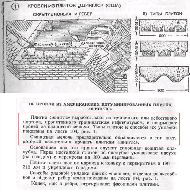

Лучше гонт - тем паче что известен с 46 года как минимум :D Шинглс.JPG](форум) , и заместо картона там теперь стеклохолст…
игра ШИНГЛС… вот в какой форме надо осваивать строительство!:good::D () вот если бы не было гвоздей… Просто поклейка плиток поверх гидроизоляции-это гуд, а с гвоздями-не гуд. Опять же - было бы гуд…Без них никак,плин! В идеале - настелил гидроизоляцию - приклил плитку - все, шабаш! Ремонтопригодность-офуфительная, дырок нет - песня, а не кровля Блин, а прибивают плитки по слошной обрешетке, без ГИ…
