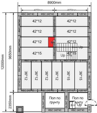

Немного переработал эскиз своего домика на 2 комн, добавил балки в проемах несущих стен, перекрытия предполагаются плитами, посмотрите, покритикуйте, по моему слишком большой проем для балки между холлом и гостинной
рисуйте конкретную раскладку плит в рабочем чертеже с реальными размерами…
Олегу плиты.jpg](форум) вот, например, хотя бы так
P.S. размеры и какталог ЖБИ, в т.ч. плит: () или ()
