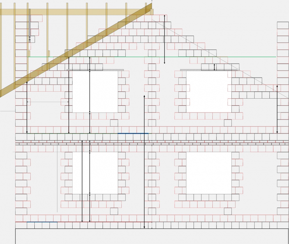

есть проблема с несущими стенами - я не знаю где и как их еще сделать. определенная уверенность есть только с той, которую нарисовал - перекрывать такую гостиную лучше наверное поперек. хотя если 9метровыми плитами - и вдоль можно. тогда несущая стена будет не тут :) в общем планировка видимо будет такая, а точнее размеры - в зависимости от несущих стен.
Рекомендую проконсультироваться со Stas X-9 по поводу самонесущих ферм, возможно внутри несущие стены не потребуются.
Demonarius ↗
Дак **(форум собирался жб перекрываться. а там пролёт 12метров без несущих стен. такие плиты (больше 9м) - экзотика. с несущей - 9м+5м. вообще, рамеры плит - достаточно стандартные, можно сразу подогнать планировку под них.
  • вот и весь расклад, размеры подгоните под ширину 1200 мм и усё - длина - под заказ
() - ищите у себя в округе завод, производящий аналогичные ПБшки, желательн с петельками, нет - не страшно
профиль - от 220 мм высоты до 12 перекрывает… но, по-моему, лучше с длиной не особо… я бы разложил - как отрисовал, тут можно и облегченные 150 мм высоты брать, если по нагрузке все проходит: нужно стропилку отрисовать с опорами на перекрытие и посмтореть на номограммы (пример: ()) Вашего завода.

вот и весь расклад
блин! решение на столько простое, что я не понимаю, почему сам не допер!!! СПАСИБО!!!!
есть у нас завод ЖБК. только не понял про аналогичные. указанные вами плиты чем-то выделяются особенным?!
а про петельки - тесть рассказал буквально вчера: сосед по гаражу у него устроился работать на кране. в общем перекрывал мужику одному плитами без петель, я не понял какое там было крепление, в общем крепление это сломалось в тот момент, когда мужик проходил под поднятой плитой. насмерть конечно же задавило.
СПАСИБО ОГРОМНОЕ!!!!
