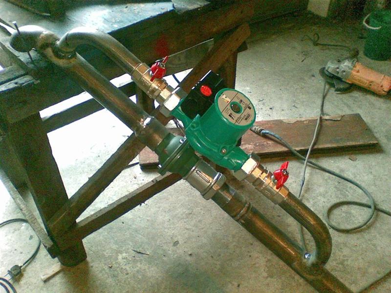

А насчет “как”, ну вот так примерно (с поправкой на то, что у Вас основная СО - на ЕЦ и по основному стояку Вам ничего менять не нужно): !() а потом так: !() :wink:
