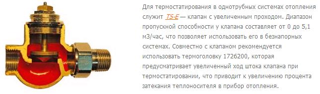

согласен, тогда 25/20 на 32/25… только тогда радиаторы другие (лучше всего чугуний) и арматуру проходную для ЕЦ типа HERZовской
клапан с достаточно большим проходным сечением + голова с большим ходом и будет счастье хоть HERZ, что на картинке attachments/106578.jpg , хоть Клапан терморегулятора RTD-G с повышенной пропускной способностью… неплохо - по чертежу-разрезу усё видно

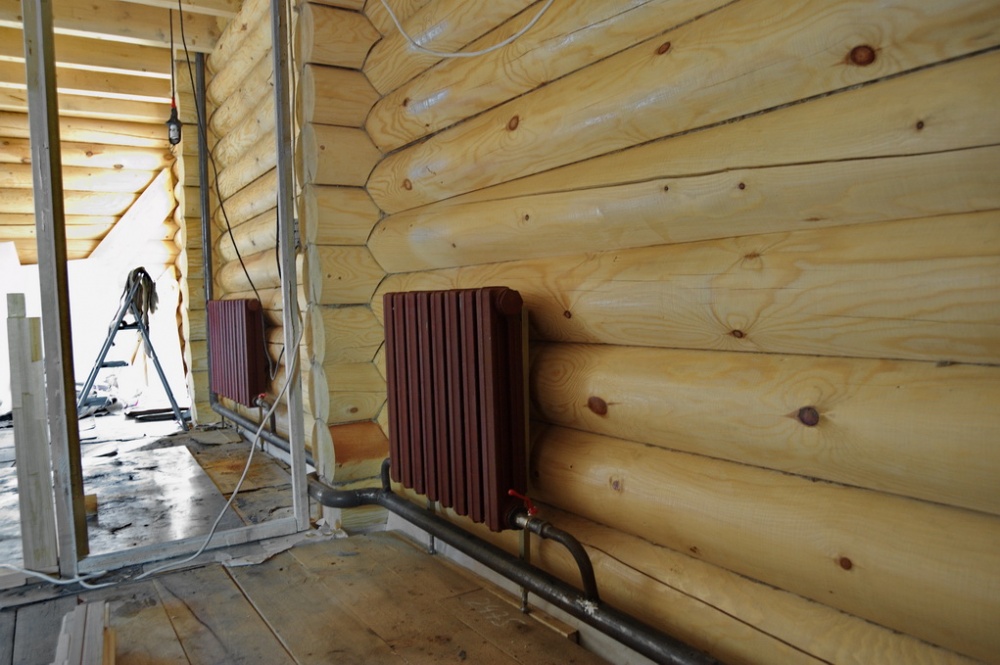

P.S. вот, кстати, Lyko выложил пример: attachments/108483.jpg
… “сборы” и “хотелки” - это одно, а вот реальные возможности - совсем другое только тогда в идеале нужно сварить из стальных труб контурок с простым чугунием, ежели вменяемый сварщик есть в округе… а если все кругом такие “спецы”, что без схемы никуда, то тогда уж действительно брать настенник “все в одном” и трассировать из ПП с паяльником
Именно. А настенник еще предпочтительней дымоходом: достаточно выполнить отверстие в стене в месте размещения котла и вывести через него выпускную трубы - и вся любовь. Никакой головной боли с проходом асботрубой перекрытия и кровли.
