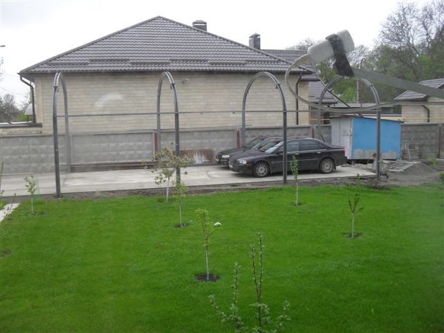

Друзья! Подскажите чем накрыть навес для автомобилей. Размер навеса 12х5 метров, забетонированы 4 арочные конструкции.
  1. Профлистом не получается, из-за большого закругления арок.
  2. Поликарбонат почему-то пробивается даже незначительным градом
  3. Есть идея пошить тент из прочного светопропускающего материала.
У кого есть какой опыт? Поделитесь пожалуйста.

Стас …не понял….как нибудь поподробней……рисунок чтоль какой, иль фотку…..
может сплошная деревянная обрешетка, на нее два слоя наплавляемой изоляции, верхний с посыпкой. только не технониколь.
Чтото не загружается фото. У меня там где дневники строек есть фото. (форум) Вообще нужен максимально бюджетный вариант.
Это ? (форум)
Куда уж бюджетней профиля….:)…..Проблема то с ним в чём видится?
Я голосую за рулонную кровлю. Дёшево и красиво. Зелёненькую :)
Мне кажется, достаточно и одного, верхнего слоя. Даже если будет чуть-чуть подтекать со временем, это не страшно, навес же. А вообще на таком уклоне протекать не должно.

Ерунда какая-то. Ставьте сотовый чуть потолще и все. У него покрывной лист соответственно более толстый. Или можно монолитный поликарбонат. Для навеса с уже готовой арочной основой лучше материала придумаешь.
а почему корбонат 1 см не пойдет? у знакомого стоит уже три года и ни чего.. ходит по нему лично грязь счищает… да что там и меня заставил по нему походить)))))
сосед у меня накрыл карбонатом все что можно. я возился во дворе, когда поднялся ветер и пошел сильный дождь, как на передовой оказался, думаю под ним не то что разговаривать трудно, усидеть невозможно. хотя для навеса машины, тоже вариант.
При таком закруглении арок профиль ломается. Да и очень темно под ним будет. А кто что думает на счёт тента?
Если повернуть укладку на 90 град то не сломается. Темновато - да…..тогда поликарбонат…..
Тент тупо будет провисать и морщинить под осадками - если что то типа автомобильного (материал), то тоже темно … да и дороже предыдущих позиций…прозрачного с хорошей плотностью не знаю…
В любом случае конструктив доделывать , что под 1, что под 2, что под 3…
Под мягкую….фальц……шашку….. и т.п. доделок будет больше
только если поликарбонат. то только белый…. или прозрачный.. под другими цветами дискомфорт

Почему Вы решили,что под цветным -темно? ()
Вот мой навес: [Вложение 10896 не найдено] Все видно,не темно.
а где этот навес установлен -в смысле снег у вас есть? и сколько зим он пережил? я к чему спрашиваю: пролет метров 7 ? а как то хлипковато выглядит - высота фермы сантиметров около 25?
выглядит потрясающе конечно
Новосибирск.Снега навалом. Скапливается с левого края,чищу. С правого-сползает сам.Будет переживать в этом году третью зиму.Низ ,конечно,не оформлен,рваные края пола,но все руки не доходят.
