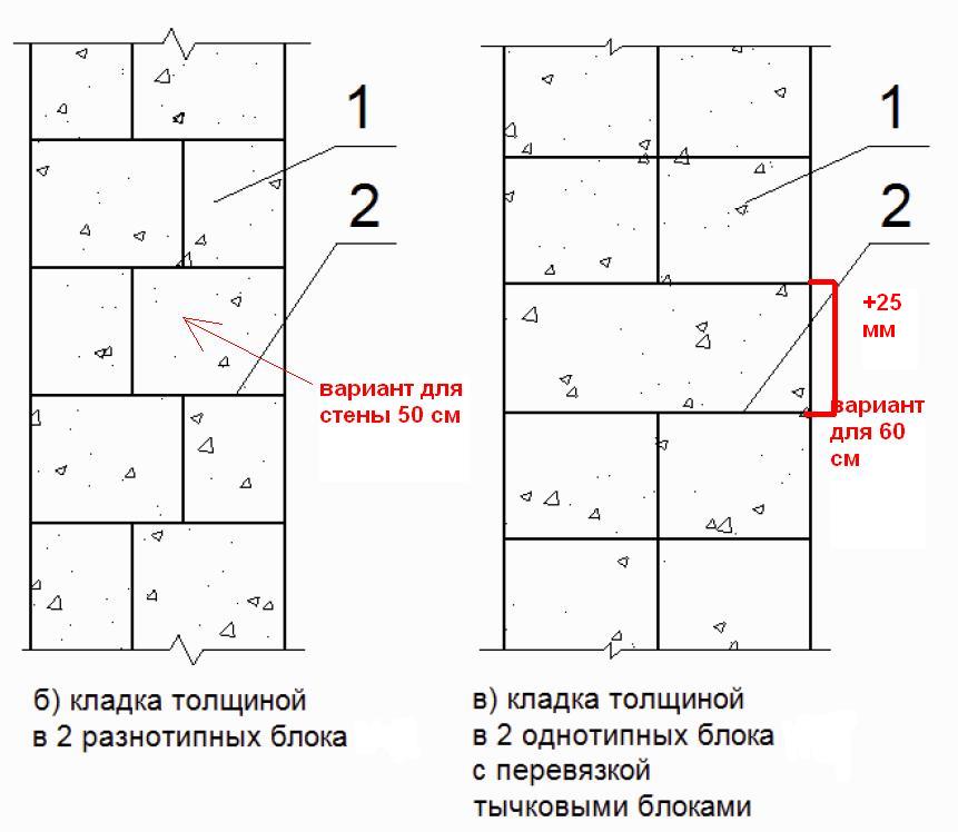

В проекте внешние стены 50-60 см. Планируется ГБ aeroc. Посоветуйте как выполнить кладку для такой стены. Фундамент 40 см. Волнует возможность вывешивания блоков (200 - 225 мм ?) и перевязка рядов (выбрать блоки для стены 50 см 30 и 20 см шириной? для стены 60 см ?). Поясните плиз на примере кладочного плана. Угол.
1/3 толщины стены может быть вывешена (при условии исключения вывешенной части из расчета несущей способности — вся толщина учитывается только при определении гибкости стены).
Да как вам будет менее неудобно. Работать-то на кладке руками не вы будете, верно? Так к чему вопросы по минимизации затрат? Где 600 кладите вообще поперек. Два ряда ложковых, третий тычковый. Будет красивый руст в 25 мм:)
Предложите плиз варианты. А окружающие покритикуют:)

Где 600 кладите вообще поперек. Два ряда ложковых, третий тычковый. Будет красивый руст в 25 мм:) Предложите плиз варианты. А окружающие покритикуют:)
Пробую предлагать варианты… угол пока не понять как выложить:( Руст потом спилить…или оставить ?! :)
CiD ↗
интересно а стены ка класть - нечетные 300+300, а четные 150+300+150 ?
Глеб имел ввиду 625 тычком, а 300 и 300 - ложком, соответственно через ряд получится 600 и 625.

Вот, нормальну картинку нашли. Именно так. 500 = 200+300, 600 = 300+300 с перевязкой 625.

так Вы ж все нашли: стена50601.JPG](форум)
500 = 150 + 350 из-за четвертей или 200+300 600 = 200+400
В чем конкретный вопрос - в выкладке угла? Или вообще? Все можно. Вопрос в оптимизации технологии, не более того.
Угол - (форум) 2-ая картинка из Дюрнбаума, например… !()
200+400. Например.
150+350 - пилить побольше, зато четверти проще и т.д. и т.п.

По-моему:
600 (запиленные из 625) - тычком, далее по схеме из СТО. если 500, то пилить больше

В углах 400х250х600 блок тычком, но на угол фундамента придется ставить ФБС 500 мм, а не 400 - другого ничего не приходит в голову для надежного вывешивания… хотя может я чего-то очевидного не вижу
это все - для 1-ого ряда
Я это все к чему. Может проект еще сыроват? Андрей Валентинович, прокоментируйте плиз. Вот говорят что блоки однако 50 см нужны…
dims
только на углы достаточно, остальная стена же 500 мм, поставите на углы 4 блока - цена вопроса там - никакая
можно взять укороченные ФБС, они есть 880 мм, а не 1180 (рядовые), посмотрите каталог Фундаментные блоки
если рядовой: 1180х400х580, то угловой: 880х500х580
P.S. в Визио разложите ФБС, потом 1 и 2 ряды, тут разговоров больше…

dims, мы когда делали кладку 500мм, прораб для лучшей перевязки настоял на такой схеме, блок 500 пилили пополам по 250, я спорил но не сумел убедить что не нужно ничего пилить и перехлеста 10см достаточно. Мы блок вывешивали на 50мм. Насчет толщины стены скажу что 500мм штукатурка с двух сторон более чем достаточно при отоплении газом, если списать вашу повышенную влажность на наши повышенные морозы (-40). Тем более у вас D400, у нас D500.
Fortuna
50 мм это не 200…
