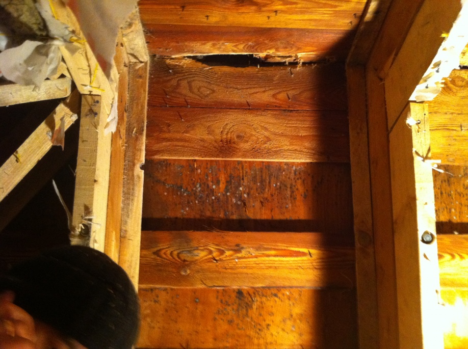

Застелили пол. Не окончательно, ещё утеплять будем Городим каркас под перегородки тамбура📎 расчет теплоот10.pdf Выбрал шип под брусовую перегородку м/у комн.отдыха и парнойтеплоотдача.jpgустанавливаем!(_attachments/112480.jpg)!(_attachments/112481.jpg)Готово!(_attachments/112482.jpg) Обналичка окон. Резные бы поставить… потом… обязательно…!(_attachments/112483.jpg)!(_attachments/112484.jpg)
Попутно в баню подвёл эл-во!(_attachments/112485.jpg) Сфоткал…неудержался!(_attachments/112486.jpg) Фотоохота на соседнем участке!(_attachments/112487.jpg)
Продолжение следует…
трапик с крыши лучше снять… и еще: не понял - у вас что уже грибы что ли?
Анри
Может не надо….утеплять? Баня всё таки , а не дом……может просто на двойном полу остановиться?
Готово……
Не понял?? Вы в потолочную балку упёрлись что ли?….
Да, я помню, Вы рассказывали его конструкцию. снизу-вверх:
  1. протёсаный кругляк на “столбушках”
  2. черновой пол 40х150 сплошняком
  3. пароизоляция (плёнка)по всей площади
  4. контрбрус (лаги) 60х60
  5. чистовой пол шпунтовка 40х120 Мне показалось сложно… 1-й пункт не совсем понимаю: обтёсанные жерди каким то образом уложены на столбушки. Далее 2-й пункт: на жерди черновой пол, НО жерди д.б. в одном уровне, чтобы пол был ровный… и т.д. В общем подумалось мне проще между лаг утеплитель, на него пароизоляцию, сверху пол дощатый. Утеплитель я уже купил: Шелтер Экострой. Случайно увидел образцы в магазине, думал Урса, а это наш российский… синдепон заточенный под стройку. Вот ссылка () Почитал на ФХ - говорят нормальный.
Ну нет конечно… Перегородка проходит между двумя перерубами. Из фото (форум) видно: между 5-м и 6-м если считать слева.
Не… грибов у нас пока нет :D летом пойдут :) Это я просто с фотоочётом запоздал… на пол года… мда время летит… А если трапик убрать как же по крыше лазить если чё случиться? Хотя… чё то я раньше об этом и не думал… не будешь же его за собой волочь… полюбому в кедах со страховкой по железу ходить будешь. Тогда зачем он вообще был изготовлен кровелями? Вобщем если он действительно не нужен, скину его по весне
