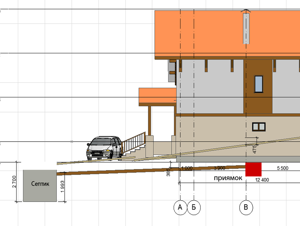

Металлер добавил 01.05.2012 в 09:42 Ещё один важный момент не спросил. Его пока толком не изучал(сечения, материалы труб и т.д.) просто в старом доме, где живём делал все коммуникации сам, пока пишу основываясь только на личном опыте, правда здесь дом был уже давно, так что фундамент я подкапывал.
Под фундаментом внешней стены бойлерной, до постановки опалубки, я сразу должен заложить трубы для септкика и для ввода воды в дом, учитывая при этом два момента: глубину заложения, с учётом дальнейшей подсыпки сверху и уклон. В итоге раструб внутренней части канализационной трубы должен быть внутри(что логично:)) фундамента и выступать вертикально на высоту цоколя +20 см, а снаружи должен выходить хотябы на полметра из под подошвы фундамента. Для ввода в дом будет наерное жёсткий шланг пластиковый( или что-то похожее на пластик), поэтому для него надо сделать такю же трубу( диаметром около 50мм), и в последствии в неё запихать шланг.
