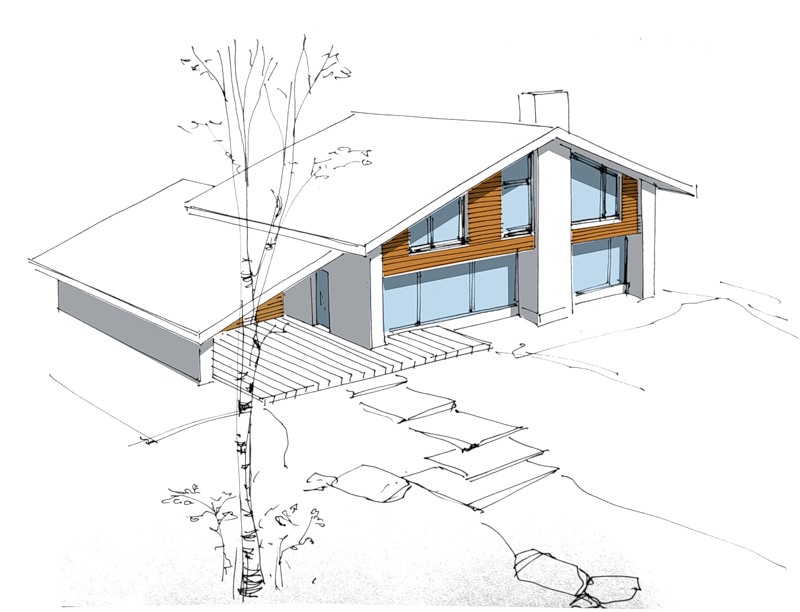

Собственно концепт: attachments/108643.jpg
тема потихоньку выбралась из обсуждения Самозащелкивающаяся фальцевая в Питере… как оно обычно и происходит

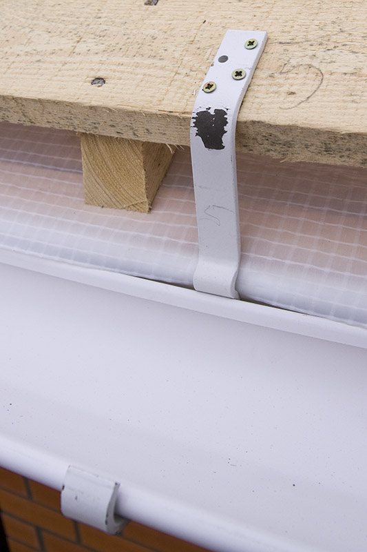

А что скажете про вот эти регулируемые крюки ruukki R2OG125BA 125mm и доводилось ли их использовать? !()
Вот что пишут в инструкции: Ruukki рекомендует новое, усовершенствованное решение для водосточных систем — регулируемый крюк для крепления желобов и специальный короткий крюк. Эта система позволяет крепить крюки для желобов на вертикальные лобовые доски и лобовые доски под 90 градусов по отношению к уклону кровли. Таким образом, можно самостоятельно задавать угол закрепляемых кронштейнов по отношению к лобовой доске. Ранее для крепления водосточных желобов использовались 4 различных вида крюков: каждый под своим углом наклона. Новый крюк является заменой всем четырем крюкам. Регулируя направление крюка, можно крепить его почти на все стандартные уклоны кровель и крепежные плоскости. Новая система позволяет сократить срок монтажа водосточной системы и исключить ошибки при заказе крюков под желоба.
По цене эти регулируемые стоят так же как крюк длинный
Хочу заказать 50 штук таких. Согласно инструкции, крепится с шагом не более 90см к лобовой доске. Но я думаю нужно их с шагом 60 делать и саморезами подлиннее через доску к стропилине прикручивать чтобы не оторвало сходом лавины.
mezich ↗
Не приходилось….принципиально (по картинке) “засад” не видно …лобовые в общем то ведут себя неплохо во времени, конечно в идеале хотелось бы иметь точки крепления в данном случае несколько ниже….на 2-3 см.Непонятно как именно устроена регулировка (может оказаться слабым местом)……хорошо бы конечно пощупать (картинка и в африке картинка), но тырнет увы не дорос :)
Лучше через 50…….прикрутка крюка к стропилине влоб не имеет смысла (шуруп вдоль волокон) , уж лучше с лобовой доской постараться - именно по причине шурупа вдоль волокон профессионалы не долюбливают “лобовые” крюки.
Забыл. Диаметр дырки под крепление ??…..Шуруп лучше иметь порядка 4 - 5 мм в диаметре
Похоже что одно одевается в другое !() и болтиком регулируется !(http://img-fotki.yandex.ru/get/5823/1904915.6a/0_75ebe_10e2b8fb_L.jpg)
Уже заказал. Приедут - расскажу о впечатлениях от ощупывания :)

На мой малоопытный взгляд эта штамповка из-за ребер жесткости будет понадежней вот такого (форум) (хорошо потребителю) да и металла меньше потребуется (хорошо производителю :)
Вот скажите, почему у нас кровельные саморезы с цветными шляпками продают размером 4,8 x 35, а руукковские покороче - 4,8 x 20? Экономия металла или меньше трудозатрат при монтаже? Или может еще какой-то смысл в этом есть?
DmitryZ ↗
Это у него (конечного) нет кронштейногиба (для второго крюка), а у любого нормального профессионала нужный девайс есть.
Как говорится, себя не похвалишь…? :D
mezich
эффективные менеджеры зарабатывают деньги как могут. К тому же всё давно до нас придумано. И почему вы считаете эту идею российской? :)
Потому, что подобным способом (винтиком, шурупчиком) мы пытались регулировать крюки ещё лет 10 назад. :) Но идея себя не оправдала, по причине нетехнологичности. :D Фины сделали её технологичной….спору нет, насколько - время покажет.
:D Фото было приведено в качестве демонстрации брака изготовления крюка (кстати форма крюка именно Ruukki, и продавался он как Ruukki)

Вот кстати delta-vent n и maxx. Обрешетка, на которой сидит рабочий, на вид вроде ровная. Парни кстати отметили что такого качества пленки им еще не доводилось стелить. Синее - лента SB-60 на бруске вентзазора
